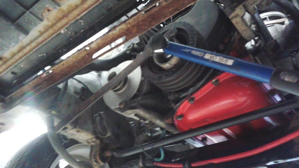

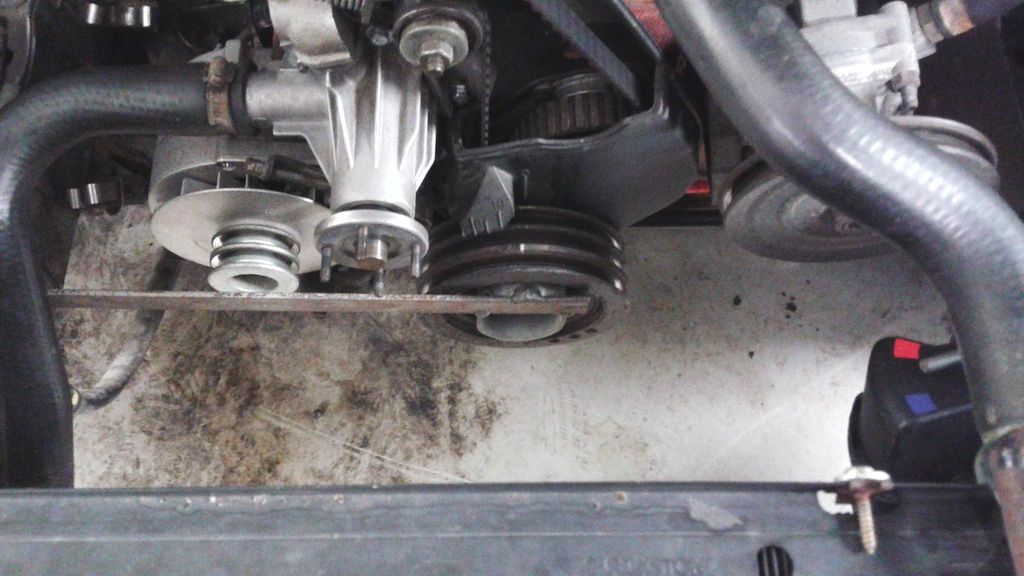

Pitäisi 230FT automaattiin vaihtaa jakoremmi. Viimekerralla aukaisin pulttipyssyllä kampuran pultin ja jakopyörän kohdistuspykälä oli poikki.
Ei tarkkaa havaintoa missä vaiheessa tuo oli murtunut ja onko ollut jo edellisellä omistajalla.
Manuaali-mallissa löytyy lohkosta reikä oikealta puolen, josta saa vauhtipyörän lukittua kartiomaisella puikolla ja vedettyä kampuranpultin ihan
varrella auki. Mutta tohtiiko samoin tehdä automaatissa? Vaurioituuko pelti jossa (hammaskehä kiinni) jos menee laittamaan puikkoa vastaan?
Tai onko siinä pellissä ylipäätänsä mitään reikää.
Yksi vaihtoehto on ottaa startti irti ja vahvalla ruuvimeisselillä pitää starttikehältä vastaan

Tai teet sen työkalun, kun aikaa menee puolituntia ja tarpeet maksaa 0-10€ ja jatkossa nuo hommat käy sormia napsauttamalla ilman kaveria.
Valotatko vielä että minkämoisen työkalun? Kuvia? Ohjeita.

« Vastaus #8584 : 12.09.2015, 13:45:21 »

« Vastaus #8585 : 12.09.2015, 13:52:49 »
Paljon kiitoksia! Voisihan tuollaisen tehdä niin ei olisi tuossakaan hommassa enään ihmettelemistä.

« Vastaus #8586 : 12.09.2015, 14:32:13 »
Ihan tommonenkin ajaa asiansa.

Tuohon vinokoneen kiinnipitoon, mä oon tehny työkalun siihen startin reikään. Muistaakseni 80mm paksuseinäistä putkea 4cm pätkä, toiseen päähän lattarauta jonka ulkopäistä saa pultattua startin pulteilla. Sisäpuolelle hitsattu katkennu kovametalli meisseli. Hyvin saa automaatin vetolevystäkin pidettyä..
