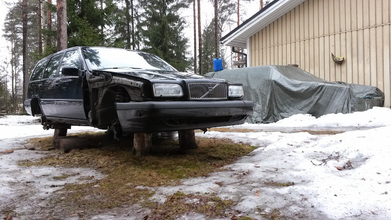

Jonkin verran on taas tullut sipisteltyä tätä hylsyä.
Painepesurilla suhauttelin vähän alustaa, vanhoja massojakin jopa lähti jonkin verran irti:
Tuossa kuvassa näkyy takapuskurin kannakkeet, jotka olivat päässeet jo hiukka rapsakkaan kuntoon:
Uudet parempikuntoisen on jo hommattu, kiitos niistä käyttäjälle sjos.
Sahailin tuulilasin irti isolla leipäveitsellä ja Bilteman rosterilangalla :P (tavallinen rautalanka ei kestänyt yhtään tuossa hommassa):
Lasihan oli halki valmiiksi joten en erityisemmin varonut sitä irroitusvaiheessa. Listojen alta löytyi pari ruostekukkaa jotka on hyvä ottaa nyt kiinni.
Mitäköhän noi on, olivat lasin alla piilossa ihan alareunassa (korissa näkyy nystyrät joissa ne oli kiinni):
Olettaisin että noiden tehtävä olisi lähinnä säätää lasin etäisyyttä pellistä?
Tosiaan konepelti tuli irroitettua myös (ettei tuuli vie) ja kannettua varastoon talteen.
Sattuu sitä paremmissakin piireissä:
Belgian tehtaan jäljiltä jäänyt tuulilasin alakarmiin hitsauslangan pätkä, noita näkyy yleensä lähinnä omissa hitsausharjoitteissa :P
Tuosta mallia miten repsottavat listat ja tiivisteet korjataan:  :facepalm:
Tuolla samalla mönjällä oli korjattu tästä myös kuskin penkin pieni repeämä  :idiot2:
Vetokoukulle tuli annettua tarpeettoman paljon huomiota, mutta ei pystynyt lopettamaan kun kerran oli homman aloittanut niin tehtävähän se oli.
Jarrulevystä tuli hyvä teline juuttuneen pultin irroittamiseen:
Pultti ei pyörinyt ollenkaan (edes pulttipyssyllä) eikä lähtenyt mihinkään vasaralla tai kirveellä hakkaamalla. Myös ruuvipenkissä puristaminen oli hyödytöntä => sahaa, poraa, tuurnaa ja dremeliä => lähtihän se lopulta:
Prosessissa hajosi vain kaksi tuurnaa ja kaksi poranterää, joten halavalla päästiin tällä kertaa :P Hankintalistalle meni kunnollinen prässi, enää ei puutu kuin rahat sellaiseen :)
Loppukevennykseksi kuva mädästä vetokoukun rungosta (siinä näkyy iso reikä kun tarkemmin katsoo):
Saakohan noita hitsata...

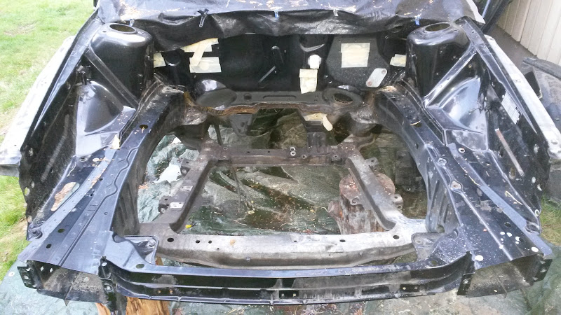

Pientä edistystä... Yleiskuva työmaalta:
Oikean puoleisen pitäisi purkautua ja vasemman puoleisen kasautua...
Tuulilasi olis kiva, mutta menee tuo tässä vaiheessa noinkin: :D
Ajattelin kokeilla (kehuttua) pellavaöljypohjaista ruostesuoja-ainetta, jota ainakin Biltema myy. Sitä siis joka paikkaan ja sisustusta kasaamaan, vapautuu kummasti tilaa varastoonkin kun saa penkit takaisin autoon...
Tarjotkaapa minulle ehjää ja halpaa tuulilasia lähialueelta... Paikallisella autopurkaamollakin olis noita kasipätkiä, mutta heidän käsittelynsä jälkeen lienee turha kysellä löytyykö ehjää tuulilasia:
:P

Tässä yön kähmässä kävin purkamassa pois alatukivarret, olkakappaleet, iskaritolpat, ohjausvaihteen ja konepellin saranat. Alkaa olla tilaa työskennellä:
Runkopalkin sisältä löytyi ampiaispesä... Kaikkee sitä näkkee kun vanhaks ellää  :idiot2: :o
